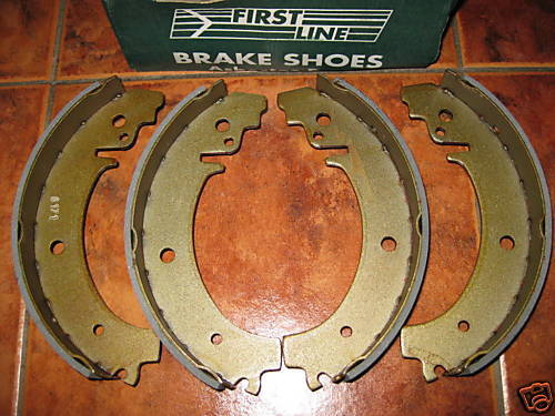

Variantes de zapatas de freno en modelos VAZ 2101 al 2107
Parte OEM 2101-3502090. Instalada en todos los modelos VAZ 2101 y 2102. El diseño del soporte de la zapata no permite la incorporación de un mecanismo de ajuste a medida que las fricciones se desgastan.
Parte OEM 2101-3502090-01, 2101-3502090-02, 2103-3502080 ó 2103-3502081. El código de la parte ha ido variando según el año de fabricación en los modelos VAZ del 2103 al 2107, sin embargo son identicos físicamente e intercambiables. Su diseño, en relación al modelo anterior, varia porque el soporte de la zapata permite la incorporación de un mecanismo de ajuste (parte circular plateada con resorte en el soporte de la zapata) a medida que las fricciones se desgastan.
