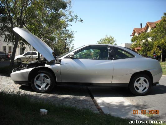

Bueno,...como les comente en mi presentacion, entre al club con muchas ilusiones de que me ayuden y yo tambien poder contar mis experiencias.
Aca van las fotos y un poco la explicacion de lo que fui haciendo paso a paso.
Esta foto es cuando lo fui a ver por primera vez, en la casa de su anterior dueño.
asi quedo el motor recien llegado de la rectificadora...paso proximo colocar el kit de distribucion todo nuevito.
Todas estas partes tenian muchisima suciedad, grasa pegada, salio todo con un liquido que se llama potasa(segun la rectificadora)
Block totalmente echo a nuevo, rectificado de cigueñal, cambio de metales, rectificado de bielas, cambio de aros, pistones, pernos, todo todo todo...
Caja de cambios cambiado el engranaje de la 2da, porque saltaba y el ruleman de empuje nuevo, solo 40$ el ruleman y 80$ el engranaje de la 2da
Bueno..y este es el rojitoo!!jaja, muyyy muuyy lindo que digamos no esta, pero de chapa y pintura esta excelente...
LLanta rodado 15, se me complica adelante porque al ser tan ancha esta llanta el auto mas alto de lo que esta no se puede, sino me toca la parrilla con el borde interno de la llanta...esta semana le compro cubiertas, y creo q mas de un taon 60 no le voy a poder poner.Asi que bueno, le quedan muy lindas las llantas!
Cada vez que miro las fotos me gusta mas el lada...jaja

esas llantas son de fiat coupe
una belleza
no sabes de donde las saco? ese auto lo vi publicado en algun lado, donde?

uhhh....siempre quise saber bien de que auto eran..se me hacia que son parecidas al del tempra o alguna version del fiat uno...
como les conte lo que me juega en contra de estas llantas es que son batante anchas y adelante el auto me queda bajito, tengo actualmente un talon 50, ya que si subo mas el auto me toca el borde interior de la llanta con la parrilla de suepension...

me parece que el auto esta bajo por el corte de espirales, fijate , no esta con la altura original, las llantas valen un monton de guita y no se consiguen, son un lujo, son 4 x98, fijate si son 6 o 6,5 de ancho.

seguro que si es por eso....
pero si vuelvo a la altura original del auto, con los espirales sin cortar me toca si o si el borde interno de la llanta con la parrilla...
saludos, de alguna forma lo tengo q solucionar.

aahh..lo viste en mercadolibre al lada este rojo, se lo cambie a un señor de la zona oeste (san justo) por un jeep que yo tenia mano a mano.

si el auto lo habia visto, lo reconoci por las llantas que son unicas, enseguida me di cuenta que eran de cupe fiat porque es un auto realacionado con la cupe alfa romeo gtv.
