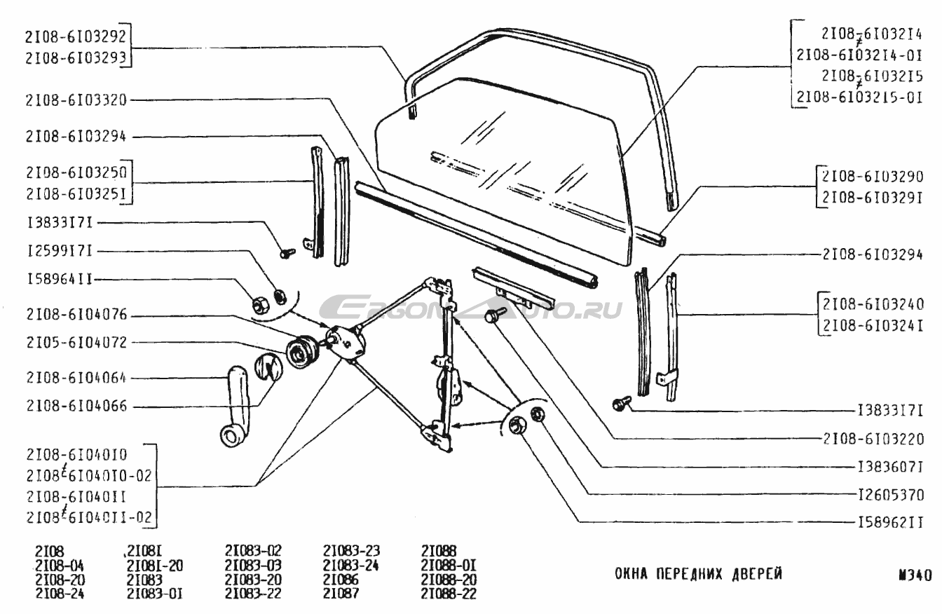

Es un consejo para tener en cuenta para hacerle mantenimiento y que despues no sea peor, si se saca el panel siempre es bueno una pasada de wd40 tambien a las correderas laterales del vidrio y una apretada a los 2 tornillos de abajo que agarran la maquina con el vidrio, este debe estan nivelado correctamente y las tornillos tienen que tener las arandelas gruesas correspondientes para que todo permanezca en su lugar un buen tiempo.
